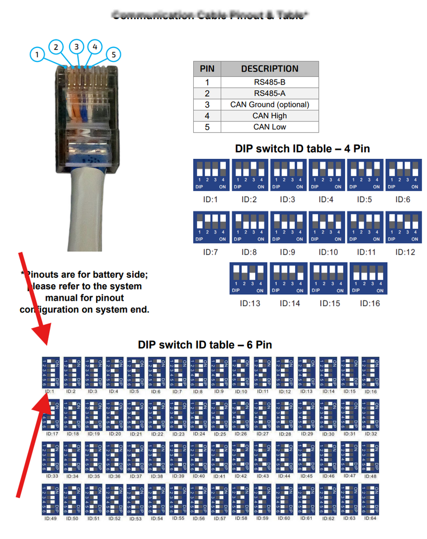

Por favor, asegúrese de que los interruptores DIP estén en la posición correcta; debe estar en el ID:1.

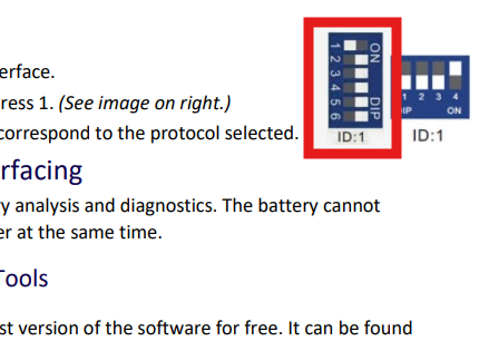

@eg4eric El cable lo tengo en el puerto CAN de la Batería EG4 LL y el otro extremo en el puerto BAT-COM del inversor. Los DIP los tengo todos ON porque es una sola batería y el protocolo CAN en la batería esta configurado EG4/LUX
Posts: 1303
Como la batería es LL, debe estar configurada en ID:1 para que funcione como la batería maestra.
